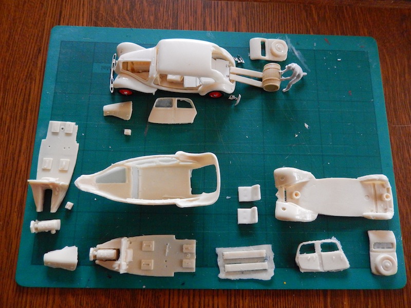

Lorsque je passe au volant d'une mini du côté du Quai de Javel, c'est toujours avec grand plaisir que je viens partager l'aventure avec vous.
Le visionnage récemment de photos de la vie privée de quelques TRACTION 11 C commerciales m'a incité à me pencher, à ma façon, sur cette belle laborieuse bien de chez nous.
Cependant je souhaitais apporter un + à sa présentation et pour ce faire, j'ai cédé à l' envie de la laisser dévoiler ses charmes.
Voilà donc le pourquoi est née « FOULOPENE » TRACTION 11C de 1938
Et en résumé voilà le comment.
Restait le choix entre la 11C d'avant la guerre ou la 11C d'après la guerre.
La plus récente avec le coffre ouvert étant déjà inscrite au catalogue des minis industrielles, j'ai choisi la plus ancienne. Et puis une 11C de 1938 au 1/43 est je crois, inédite dans cette configuration. De plus j'avoue ne pas être vraiment attiré par la grosse malle bombée lui préférant la plus élégante malle plate avec sa roue de secours carénée.
Pour la mini j'ai opté pour la 11C noire fermée de chez NOREV, bien faite et assez facile à trouver. Elle s'est bien prêtée au jeu et elle saura donner le moment venu ses roues PILOT rouges, ses pare-chocs, son volant, ses phares et ses vitrages. Mais une SOLIDO, une HELLER ou une autre marque au 1/43 et de la même époque feraient aussi une donneuse d'organes compatible, sauf peut être à devoir refaire les transparents en rodhoïd.
-le compartiment moteur dévoile sur sa gauche, niché entre les deux « jambonneaux », le 4 cylindres 1,9 l et juste au dessus de lui la batterie. Le câblage électrique sera possible car les trous des bougies sont prévus. Le sacrifice d'un 2ème capot peut permettre d'ouvrir les 2 volets d'aération de chaque côté.
- pour la carrosserie, côté conducteur elle est complètement ouverte. C'est la solution que j'ai choisie pour assurer la solidité des deux portes au moulage. Ces dernières une fois séparées seront mises en place autour d'un montant central qui sera réalisé en Evergreen.
- le coffre s'ouvre en grand afin de pouvoir organiser le chargement. La porte sera mise en place après avoir séparé sa partie haute de sa partie basse, ajouté le compas supérieur et la chaîne inférieure, comme sur la vraie.
- le tableau de bord, les sièges avant, les garnitures intérieures en « moleskine noire » ainsi que le faux plancher de chargement en Evergreen complètent l'ensemble. Accessoirement, les planches du poulain faciliteront la montée du tonneau et le dossier du siège passager pourra même s'abaisser aidant ainsi au passage des objets de grande longueur.
Sur les photos on distingue bien par transparence les parties prêtes à disparaître sous la lame du cutter.
Voilà, c'est fini. FOULOPENE a été très contente de vous rencontrer.
@micalement votre.
Michel

et.......on peut se procurer cette Foulopene ?
Une petite chose m'interpelle. Dans la version de 38, l'ouverture arrière se fait en deux parties, voir photo, ce qui ne permet pas vraiment d'y installer une rampe à barriques à moins de descendre le hayon bas jusqu'au sol en passant entre les deux parties du pare-choc arrière (retirer pour cela la chainette qui le retient). Je ne me rappelles pas qu'il existait un "hayon" en une seule partie comme semble le montrer les pièces détachées du kit. Peut-être me trompe-je.
En tout cas, c'est très beau.
Comme je l'ai mentionné le hayon apparait entier (moulage facilité), je sépare ensuite le haut du bas en incisant la jointure.
Sinon pour monter les tonneaux la partie basse du hayon était ôtée.
Si vous êtes intéressés, je peux faire quelques tirages de Mlle FOULOPENE, contact en MP peut être, n'est ce pas Alain?
Merci pour les photos. Concernant mon message, j'ai été long à comprendre comment incruster mes photos mais j'y suis arrivé ce matin. Faudrait pas vieillir.
Mille pardons, j'avais mal lu, je comprends mieux.
